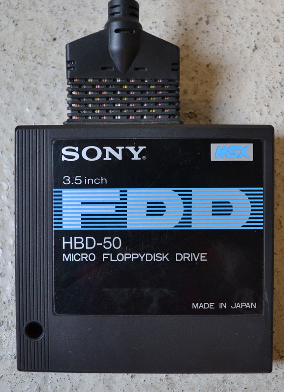

tecnostalgia wrote: Tue Oct 05, 2021 1:16 pm Esta noche pongo una foto de la disquetera a alta resolución y así la podéis ver en todo su esplendor!
Ante todo, qué chulada de disquetera y de montaje! :o
Re: Disquetera externa
A ver si se trabaja un poco el tema de la TDC600. El software va avanzando, pero el hardware se ha estancado.
A mí, personalmente el tema de las disqueteras me da igual, no tengo ni un sólo disco original, pero reconozco que si tuviese que usar discos... prefiero la disquetera real con la TDC600 que la usb.
